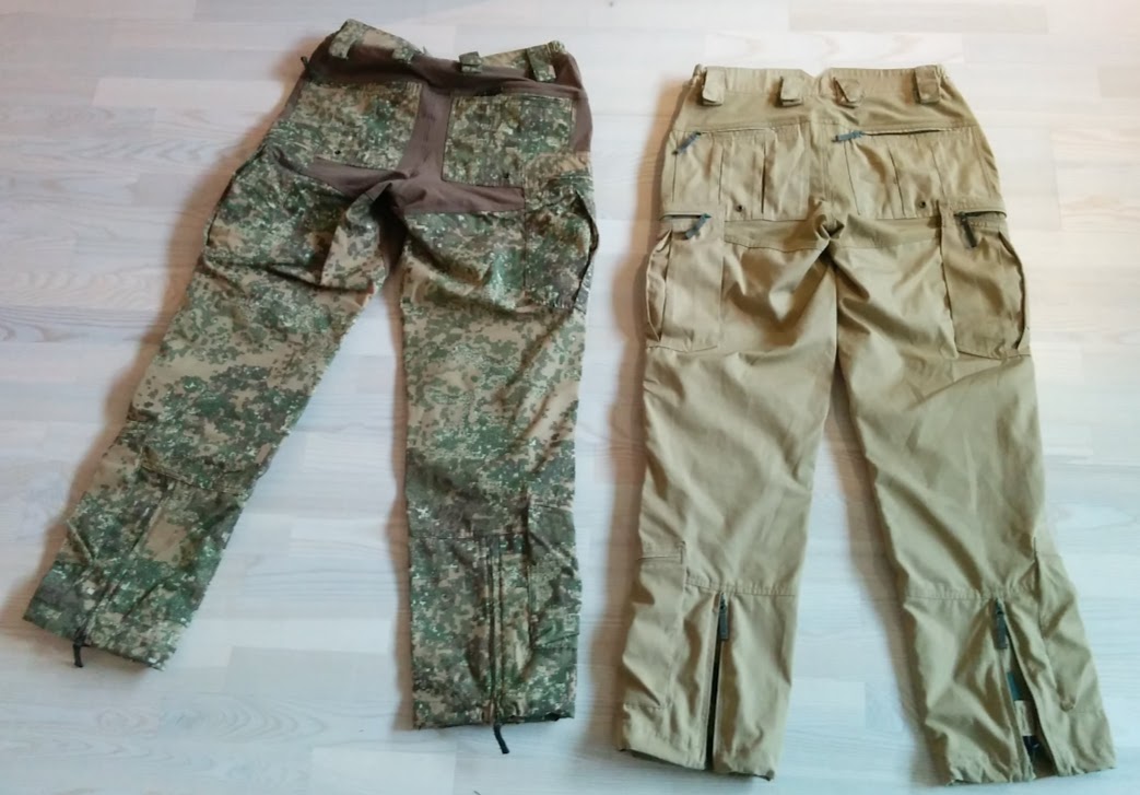

    Bild 2 - Die Rückseiten der beiden Hosen
    Zunächst fällt bei der linken Hose die in braun abgesetzten Gesäßpartie auf. Dieser braune Stoff ist robuster Schöller-Stretch-Stoff, der mehr Beweglichkeit in der Hose ermöglicht - und so höheren Tragekomfort. Auf der Vorderseite (Bild 1) gibt es ihn auch - und zwar oberhalb und unterhalb der Knie.
    Es mag so erscheinen, dass der Schöller Stretch nur bei der neuen Striker HT verarbeitet ist, aber dieser Eindruck täuscht: auch bei der rechts abgebildeten Striker XT kommt er an exakt denselben Stellen zum Einsatz - allerdings ist er hier "in Wagenfarbe tanyote" erhältlich, so dass man ihn alleine am Farbunterschied nicht erkennen kann. Er fällt halt nicht so auf wie links.
    Schöller bietet an, diesen Stoff auf Kundenwunsch hin in jeder beliebigen Farbe zu produzieren, auch Farbmuster wären möglich - allerdings ist die Mindestabnahmemenge so groß, dass das für UF Pro sich nicht lohnt. Eine Lizenz, PenCott-Stretch aufzulegen, wäre auch nicht vorhanden - und so kommt bei der hier links abgebildeten Farbvariante der Striker HT ein passender bei Schöller erhältlicher Farbton "von der Stange" zum Einsatz: hellbraun.

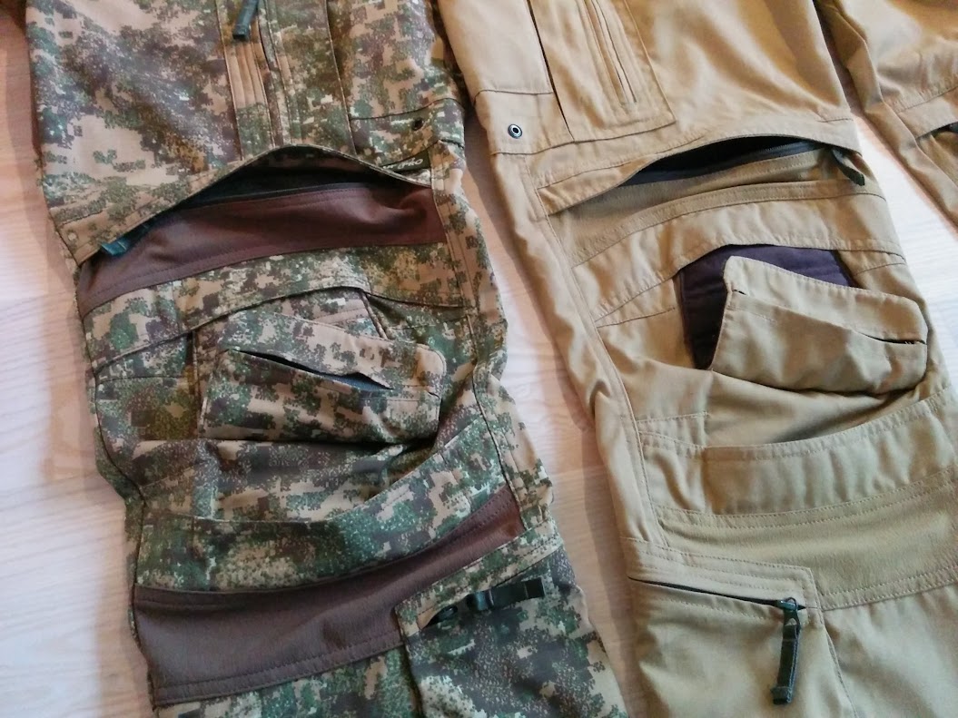

    In Bild 3 sieht man auch ein weiteres UF Pro-Gadget: mitten auf der Cargotasche außen ist noch eine weitere Einschubtasche in Smartphone-Breite montiert (Pistolenmagazine könnte man da auch hineinstecken, aber selbst für .223 Rem würde es knapp hier). Dieses wird mit einer versteiften Patte verschlossen, die einfach aus der Tasche gezogen, ober den Inhalt gestülpt und wieder in die Tasche hineingeführt wird. Diese Tasche ist bei der HT Version breiter gearbeitet und .223 Rem Magazine würde hier ihren Platz finden. Außerdem ist die Patte bei der HT (im Gegensatz zur XT) abnehmbar (per Klett). Siehe hierzu Bilder 4, 5 und 6.
    Bild 4 - auf die Cargotasche aufgesetzte Tasche mit versteifter Patte
    Bild 5 - Patte abnehmbar (Klett)
    Bild 6 - Im Vergleich die Taschengrößenunterschiede zwischen HT und XT

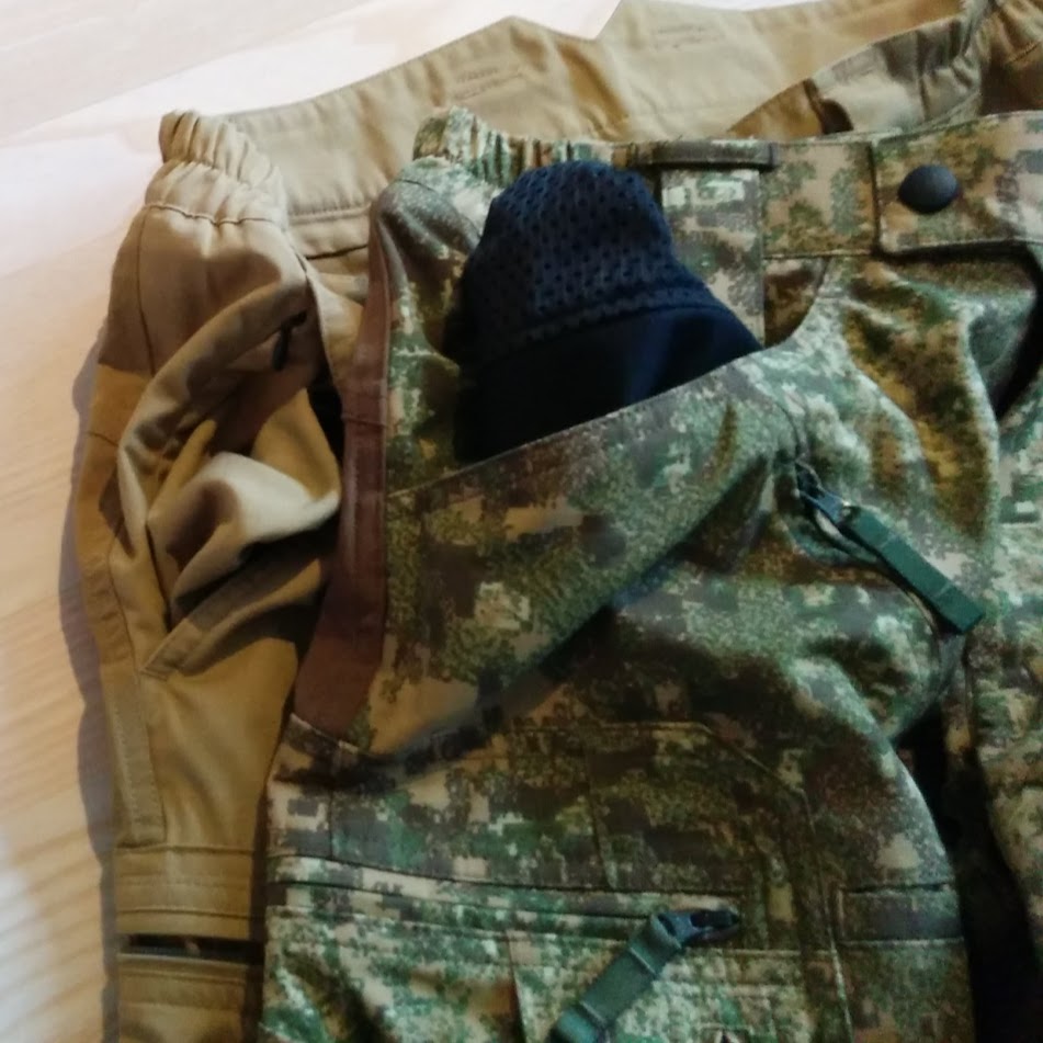

    Um auch wirklich einen Luftfluss zu er möglichen - also quasi "Durchzug zu machen", benötigt man natürlich jetzt noch einen Luftausfluss. Hier empfiehlt UF Pro, die Einschubreißverschlüsse für die Knieprotektoren offen zu lassen (siehe Bild 2).
    Bild 2 - Die obigen Reißverschlüsse zur Belüftung bitte offen lassen
    Als drittes sei nochmals erwähnt (wir hatten es oben schon kurz), dass die Taschenbeutel der Hüftpassentaschen bei der HT aus Netzgewebe gearbeitet sind - nicht aus Ripstop wie bei der XT. Also kommt auch hier nochmal Luft ins Spiel.
    Ob dieses Luftfluss-Design wirkt, muss ich demnächst mal ausprobieren.
    Mit meiner alten tanyote-farbenen XT (Bild 2 rechts) bin ich vor 2 Wochen in der Hitzewelle einige Kilometer gewandert und in der Tat konnte ich gegen das schwitzige Gefühl gerade in der Kniegegend (wo ja durch die Knieprotektoren kaum Luftaustausch durch's Gewebe stattfindet) durch Öffnen der in Bild 2 gezeigten Reißverschlüsse ein wenig tun. Es wurde ein bißchen angenehmer.
    Es bleibt aber zu testen, ob durch die bei der HT zusätzlichen Leistengegend-Reißverschlüsse auch wirklich ein Luftfluss zustande kommt. Ich werde diese Information nachreichen, wenn ich mal wieder bei Hitze etwas wandern konnte und die Umstände es erlaubten, die neue HT anzuziehen.
    Aber: Was mich konzeptionell etwas stört beim Offenlassen der Knieprotektoren-Reißverschlüsse, sind zwei Dinge:
    Zum einen kommt dann beim Abknien in Dreck eben dieser Dreck in die Protektorentasche und dann macht Knien nun wirklich gar keinen Spaß mehr.
    Und zum anderen denke ich auch an schnelles Abknien aus der Bewegung: wenn man in dem Fall auf den Knien noch etwas nach vorne rutscht, dann rutschen die Knie in der Hose im besten Fall vor die Protektoren - und im schlechtesten Fall zerreißt es dann die ganze Knieprotektoren-Konstruktion an der Hose. Auch das werde ich mal vorsichtig ausprobieren.

    Bild 1 - Gesäßpartie flexibel mit Schöller Stretch (braune Teile)
    Damit eine Hose sich verschiedenen Anatomien anpassen kann, muss sie einigermaßen flexibel geschnitten sein. Dies geschieht in der Striker HT und XT durch zwei wesentliche Teile:
    • Den mit Stretch gearbeiteten Gesäßbereich (inkl. Schritt! - was eine enorme Bewegungsfreiheit beim Spagat ermöglicht), der sich beim Hinsetzen und auch beim Klarkommen mit dicken wie dünnen Hinterteilen bewährt (siehe Bild 1) und
    • die ebenfalls über Schöller Stretch flexibel gehaltenen Kniebereiche, die beim Abknien keine klebrige Stoffspannung am Knie aufkommen lassen und die Knieprotektorenpartie an Ort und Stelle belassen (siehe Bild 2).
    Bild 2 - Kniepartie flexibel (braune Teile)
    Das "Fire-and-Forget"-Knieprotektorenkonzept ist noch aus einem weiteren Grund mit verantwortlich für hohen Tragekomfort: denn im Gegensatz zu den meisten anderen taktischen Hosen muss hier weder irgendwas in der Kniekehle fixiert werden (und dann beim Abhocken zwicken), noch muss man die Protektoren in der Höhe fixieren. Sie sind selbstzentrierend. Dadurch kann man sie einfach Bei Beginn der Nutzung in die Hose einstecken - und dann vergessen. Keine Notwendigkeit, sie für Märsche wieder zu lockern für enge Situationen wieder festzuziehen. Alleine vom zeitlichen Aufwand her ein immenser Vorteil gegenüber anderen Systemen!

    Die Schließe der Hose vorne ist sogar handschuhgeeignet. Die Lasche ist lang und die Öse bekommt man auch mit wenig Gefühl in den Metallhaken - und der Druckkopf ist sowieso simpel zu bedienen (siehe Bild 3).
    Bild 3 - Schließe am Eingriff
    Der einzige Punkt, der mir aufgefallen ist, ist der sehr kurze Eingriff vorne. Die allermeisten Hosen haben hier eine etwas größere Öffnung, was spontanem Vonsichgeben von Wasser entgegenkommt.
