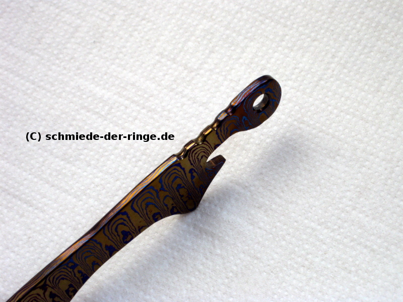

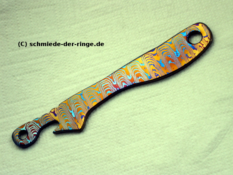

  • Hallo Zusammen,
    endlich mal wieder eine Bastellei fertig:
    Das gute Stück besteht aus Rein-Titan, verschmiedet mit Titan Grad 5 und in einer Art Banddamastmuster geprägt.
    Ich hatte Glück und habe etwas von diesem Mokuti ergattern können.
    Ich habe die Form heraus gearbeitet, lange gefeilt, geschliffen und poliert, und am Schluss noch Hitze-coloriert.
    Länge: 13 cm genau, fertiggestellt heute am Freitag den 13.
    Ich hoffe der Öffner gefällt Euch.
    VG Chris

  • Danke Euch,
    ..... der titan Damast ist aller erste Sahne, dass das Farbspiel nur durch hitzecolorierung so schön zeichnet ist erstaunlich.
    um eine glänzende Oberfläche und besonders kräftige Farben zu erhalten, ist leider auch die Politur nötig.
    Eine Politur macht in dem Fall aber nur Sinn wenn vorher alle Kratzer raus geschliffen sind, da gehen also schon ein paar Stunden ins Land bis die Oberfläche genau so wird.
    Stonewashen würde eher matte Farben ergeben. Anodisieren an Stelle von Hitze-colorieren wäre auch möglich, gibt aber etwas andere Farben.
    Chris

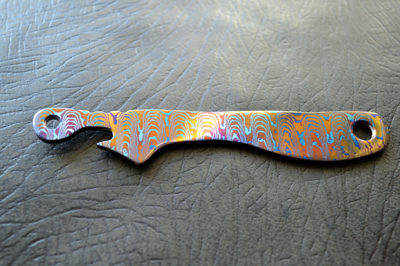

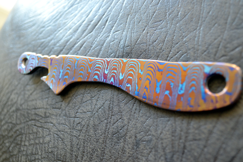

    EDIT: Noch zwei Bilder mit anderer Kamera geschossen:
