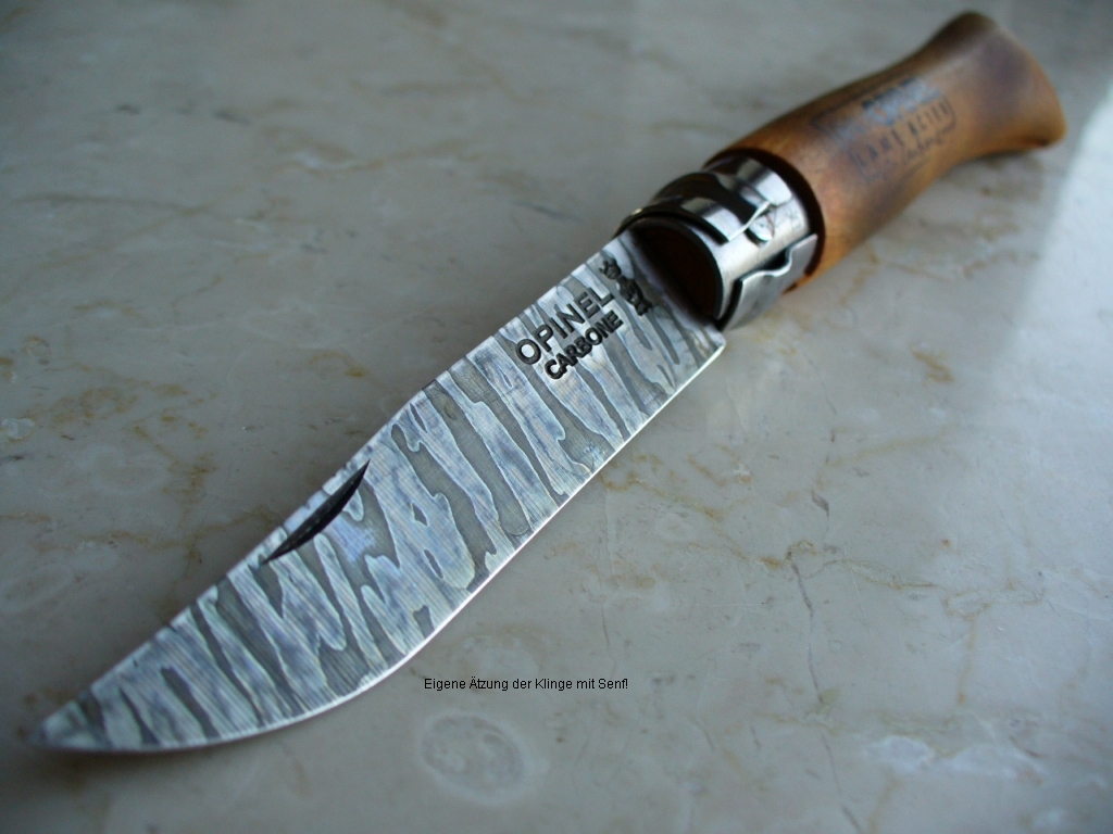

Hab mir ein OPINEL No 6 in Carbon Steel besorgt. Eigentlich nichts besonderes, bis Senf in's Spiel kommt!
Da habe ich der Klinge erst mal - da sie eh irgendwann anläuft - eine dekorative "Senf Patina" verpasst.
Toll, welche Strukturen und Farben sich daraus ergeben! Diese "wilden" Strukturen und Farbspiele von Purple über Kornblumenblau bis zum Schwarz machen aus jedem Messer ein Unikat. Einfach, billig und unverwechselbar!
Sauscharf sind sie ja eh schon, auch ohne Senf! :biggrin:
Carbon Steel ätzen mit Senf, Kaffee & Essig

Ohne Schleichwerbung zu machen, mittelscharfen Senf. Die Art des Auftragens richtet sich nach der Struktur, die man erreichen möchte. Harter Pinsel mit großem Borstenabstand, feine Spritze, Fliegenschwamm ... Striche, Wischtechniken, "Siebdruck" ... da sind keine Grenzen gesetzt!
Wichtig: Ist der Senf einmal drauf, wirkt er schon. Über eine Patina "drüber" ätzen geht ohne abschleifen nicht! Der Senfauftrag sollte sehr dünn sein und für eine "wilde Struktur" ungleichmässig! Nach ca. 1 Stunde erziehlt man schon nette Ergebnisse wie z.B. oben auf dem BildGeht auch: Wattestäbchen oder Pinsel mit Essig oder Zitronensäurekonzentrat, löslichem Kaffee für gleichmäßige "Farbe" bzw. generell alles was Säure enthält.
Man kann auch mit einem Edding "freie Bereiche" aufzeichnen und so z.B. via Essig seinen Namen auf die Klinge bringen.Ähm - geht natürlich nur mit Kohlenstoffstahl und Klinge vorher entfetten!

Yepp, sieht auch gut aus!
Bei einem OPINEL könnte man dann noch den Holzgriff entsprechend "flammen" und schon hat man ein tactical Opinel :biggrin:
Ich glaube, ich hab noch ein neues rumliegen... -
...und hier ist es, mit zusätzlich geflammten Griff:
Sieht nicht mehr nach einem 6 Euro Messer aus! :biggrin: -
Sehr schön geworden, das probiere ich auch mal aus.
Dann solltest Du auf jeden Fall etwas Stahlwolle und 800er Schleipapier parat haben! Der erste Versuch geht meistens daneben...
Nach 30 Min. "senfen" kriegt man die Patina noch relativ gut wieder runtergeschliffen.Ich werd mir auch noch eine Hand voll OPINELs besorgen! Hab da noch ein paar Ideen... :biggrin:

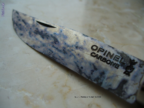

...und wenn der Senf mal leer ist, kann man auch mit löslichem Kaffee schöne Sachen machen!
z.B. Struktur mit wasserfestem Stift aufmalen, 4 Std. in löslichem Kaffee schwärzen und danach den aufgetragenen Stift mit Verdünnung wieder entfernen. :biggrin: -
wie Mr. Freeze schon anführte ist ein entfetten der Klinge unabdingbar für solche Ergebnisse in der Ätztechnik. Der im Senf enthaltene Branntweinessig bringt die Ätzung sozusagen in Gang, inwieweit der in Senf enthaltene Zucker oder die Gesamtbestandteile des Senfs dazu beitragen entzieht sich meiner Kenntnis. Auf jeden Fall erreicht man zudem mit dieser Technik eine gewisse Korrosionsbeständigkeit die man mit einem Abzug an einer Poliermaschine (Filzscheibe, Polierpaste) noch verstärken kann.
Mit Essigessenz oder wenn vorhanden Essigsäure sind ebenfalls Strukturen erzielbar, leider hat man nicht den gleichen Einfluß auf den Vorgang wie mit dem Senf, da dieser sich eben salbenartig auftragen lässt.
Einen Auftrag auf "rostfreie" Messer würde ich allerdings nicht vorschlagen, da auch die Rostbeständigkeit dieser Messer mit einem solchen Verfahren an ihre Grenzen geführt werden kann.
Bei dem Opinel dass -Schifflaken- erwähnt handelt es sich aller Wahrscheinlichkeit um die rostfreie Ausführung dieser Messer. Leider bleibt die sprichwörtliche gute Schärfbarkeit des Opinels aus nicht rostfreiem Stahl bei diesen Messern auf der Strecke. Die Idee mit dem Mousepad von bootsmann ist natürlich genial, allerdings ist es möglich dass bei diesem Verfahren auch irgendwann der Schliff komplett erneuert werden muss. Das Schleifen mit Schmirgelpapier in feiner Kornstärke ermöglicht zwar den bestehenden Schliff wieder auf Vordermann zu bringen, doch nur solange bis die fabrikmäßig angebrachte Schneide "flach" wird. Der Neuschliff geht mit einem groben "Abrichtstein" (Korn 80) jedoch schnell über die Bühne.

Du weiß nicht zufällig auch, wie die unterschiedlichen Farben durch "Senfing" zustande kommen? Das geht ja teilweise von Purple zu Kornblumenblau bis Schwarz. Oder hängt es davon ab wie weit sich der Brantweinessig "reinfressen" kann?
