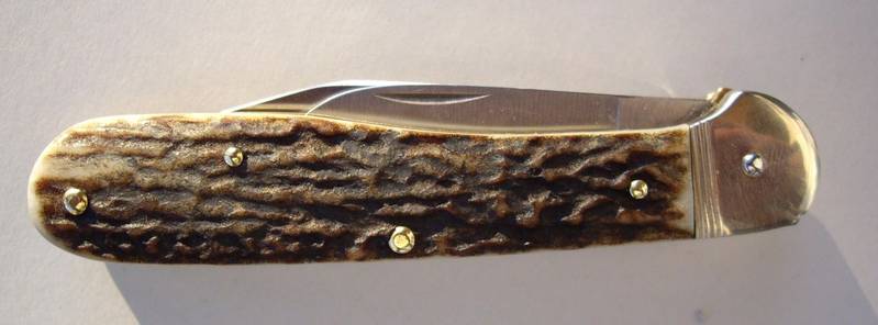

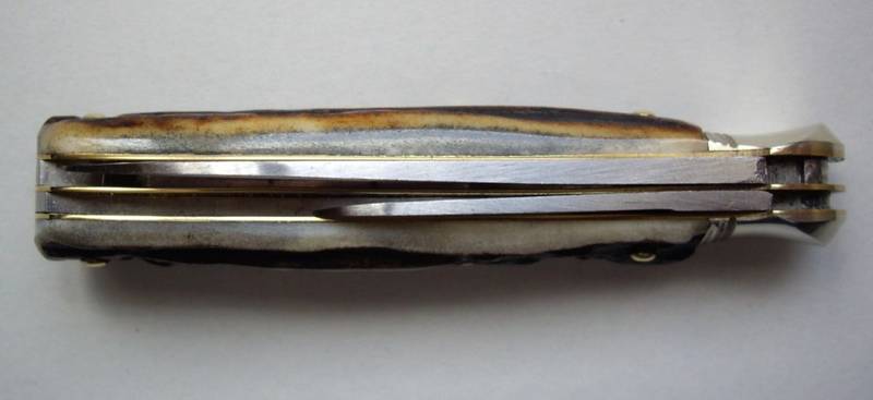

    Lever-Lock _ Lever Lock _ Leverlock _ Leverletto
    Seit etwa Mitte des 19ten Jahrhunderts eine der ältesten Ver- / Entriegelungsarten bei Spingmessern : Historie von Hubertus Solingen
    Solche Messer werden auch Heute noch neben Hubertus / Solingen von einigen anderen Herstellern gefertigt , und gelten vor allem in Italien noch als aktuelle Klassiker.
    Die sichbare und schwenkbare Betätigungslasche ist mit einer Blattfeder unterlegt.
    Diese Blattfeder drückt bei geschlossenem Messer (gespannte Feder) einen Bolzen in eine Ausspaarung in der Klingenwurzel und hält somit trotz gespannter Feder die Klinge geschlossen.
    Wird die Betätigungslasche nach Hinten geschwenkt (gedrückt) hebt sie über Hebelwirkung die Blattfeder an, was bewirkt, dass auch der Bolzen gehoben wird => Die Klinge wird frei und öffner mit Sprung-Federkraft.
    In geöffneter Position dient eine weitere Ausspaarung in der Klingenwurzel dazu, dass hier der Bolzen wieder einrastet und die Klinge geöffnet fest verriegelt ist.
    Entriegelt wird über erneute Betätigung des Lever-Lock.
    Zusätzlich meist mit Slip Joint,versehen: Bei defektem Lever-Lock oder Ausbau des Lever-Lock wäre solches Messer ein normales Slip Joint Taschenmesser …

    Classic Leverlock : Böker 712

    Pen Blade Release – Federmesser-Drücker
    Hinweis + Mithilfe von Claus
    Ältere, kaum noch verbreitete Verriegelungsart, wo der Ursprung bei traditionsreichen Herstellern in Solingen zu finden sein dürfte : F.A. Kirschbaum & Co (1919-1970) , Rob. KLAAS sowie Hubertus, wo diese Messer auch Heute noch aktuel gefertigt werden.
    Diese Pen Knife besitzen (konstruktionsbedingt) 2 Klingen : Eine grössere, feststellbare Hauptklinge + eine kleinere nicht feststellbare Klinge, die aber zur Entriegelung für die Hauptklinge benutzt wird.
    Beide « System-Klingen » liegen parallel in gleicher Öffnungs / Schliessrichtung (als nicht gegenüberliegend angeordnet … es kann natürlich eine 3te oder 4te zusätzliche Klinge auf der gegenüberliegenden Seite geben)
    Die eigentliche Verriegelung kann man sich vorstellen als umgekehrt unten im Heft liegender Back Lock, der anstelle mit dem Finger direkt betätigt über Drücken auf den Klingenrücken der geschlossenen, kleineren Klinge (= Federmesser) erfolgt, die ihrerseits dann über eine Auswölbung an der Klingenwurzel auf einen L-förmigen Haken an der Hauptfeder den Back Lock betätigt und die Hauptklinge entriegelt, dazu hat die mittlere Platine eine Aussparung für diesen Haken.
    Beispiel : Hubertus Pen Blade Release _ manuel
    In USA wurde die Idee aber wieder aufgegriffen und man findet Pen Blade Release auch in modernen Ausführungen z.B. bei : Great Eastern Cutlery
