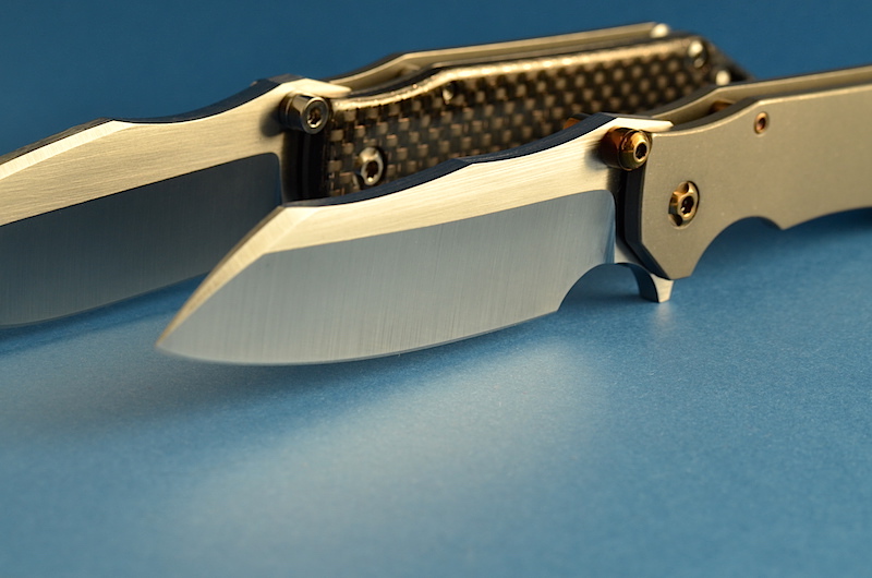

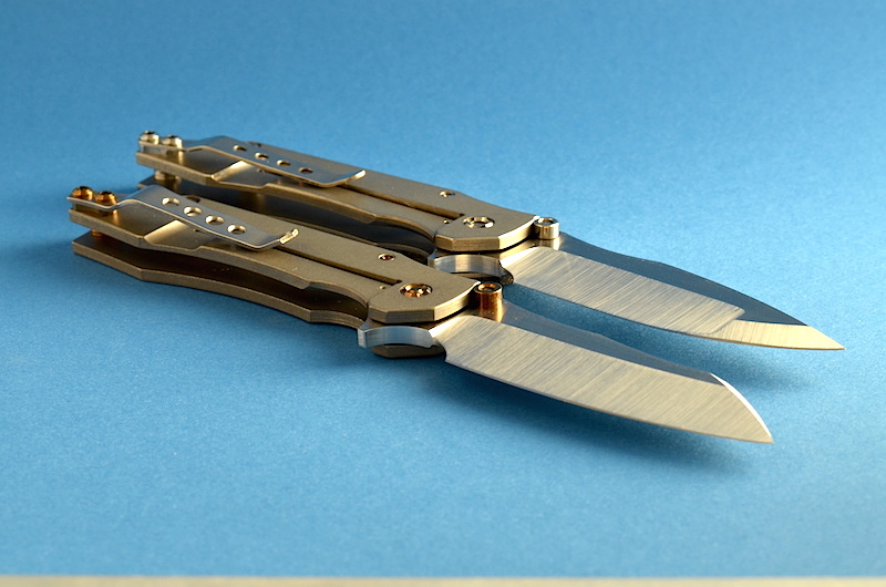

Im Rohbau ist der Erste fertig. Klinge ist noch nicht hart, Finish noch nicht ganz fertig, und ein paar Kleinigkeiten funzen noch nicht richtig und gehören optimiert.
Gar nicht so einfach, einen funktionierenden Bali zu konstruieren. Das ist übrigens der, bei dem ich die Griffschalen komplett von Hand gefertigt habe.
Der Zweite kommt dann, zumindest teilweise, von der Fräse.Bessere Fotos kommen, wenn die Teile fertig sind.
