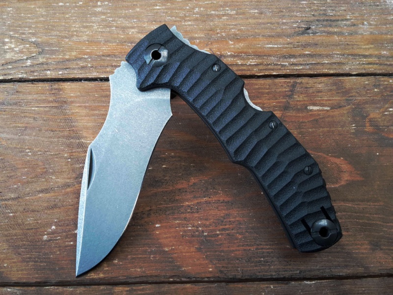

Da mir die satinierte Klinge zum schwarzen Rest nicht so gefallen hat, gab's kurzerhand eine Stonewashfinish!
Man sieht auf der satinierten Klinge einfach jeden Fingerabdruck und sonstige Reste vom Schnittgut und der Kontrast zum schwarzen Griff inkl. Backlock wirkte irgendwie "unfertig". Also habe ich das gute Stück zerlegt! Die Klinge wurde peinlichst entfettet und mit Schleifpapier 1000K leicht angerauht, bei dem Backlock musste zuvor noch die PVD Beschichtung runter was ebenfalls"mechanisch" erfolgte. Anschließend durften beide Teile ein Bad in FeCl3 bei wohligen 45°C genießen. Nach 15 Minuten war die gewünschte Oberfläche erreicht. Getrennt voneinander wurde nun beide Teile in einer Mischung aus Flusskies und Rollsplitt stonewashed. Nach erfolgten Zusammenbau bekam die Klinge noch eine polierte Schneidphase verpasst.
Kleine Ursache große Wirkung, das Bravo nach der "Kur":
