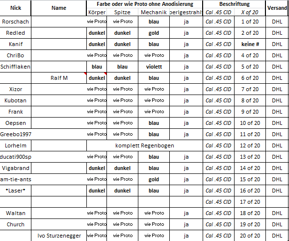

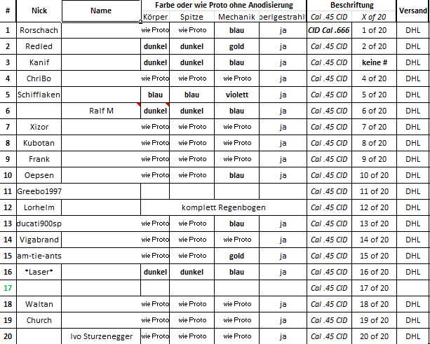

Aktualisierte Wunschliste #12
@ all
In den nächsten beiden Tagen bin ich nicht zu erreichen. Die noch fehlenden Adressen bitte per PN :laber:
Thomas,
teile hier bitte rechtzeitig mit, ab wann Änderungswünsche nicht mehr berücksichtigt werden :laber:
Ich würde die Liste gerne geändert haben, einfach einen rausstreichen und mich einsetzen, geht das noch ![]()

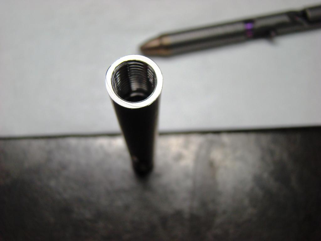

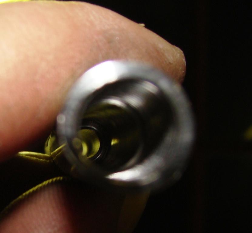

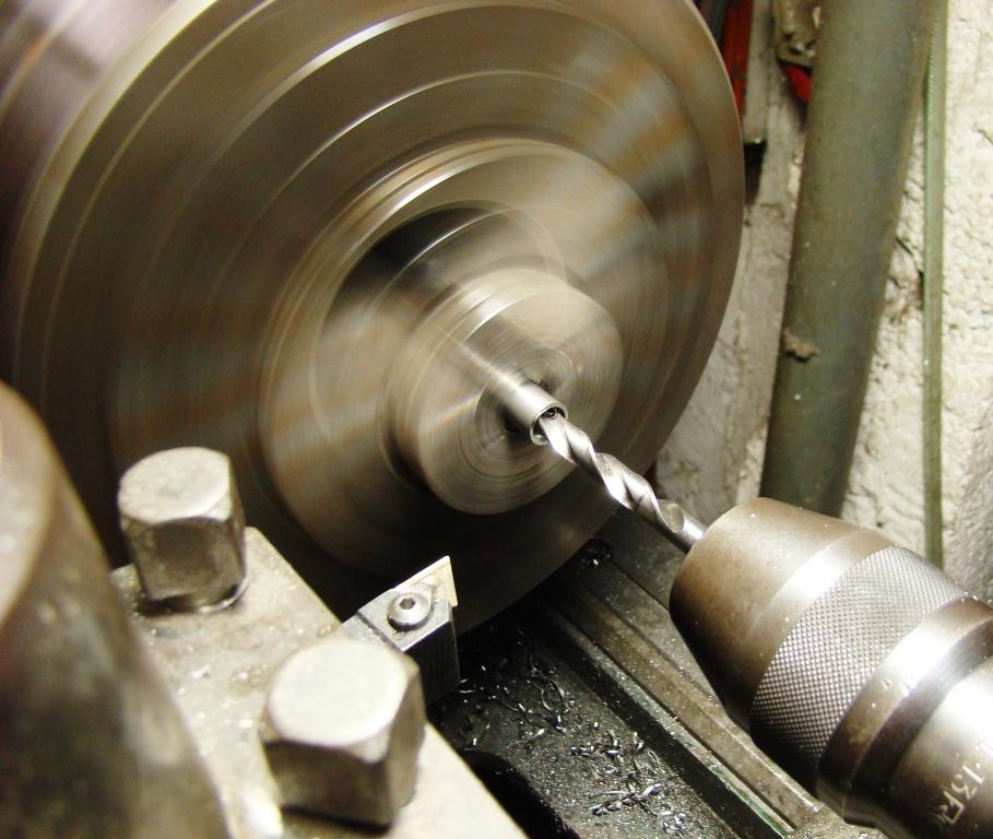

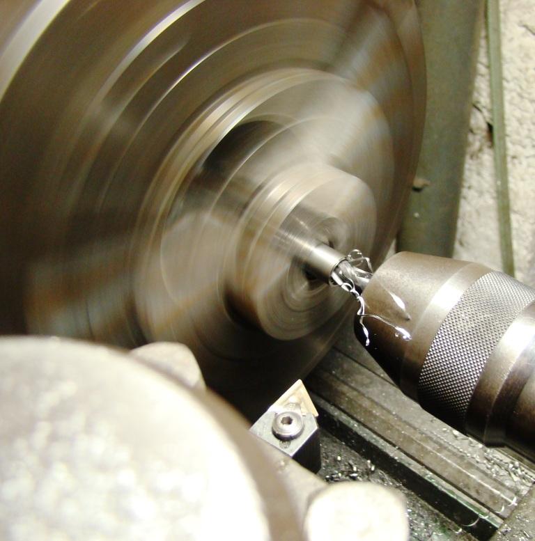

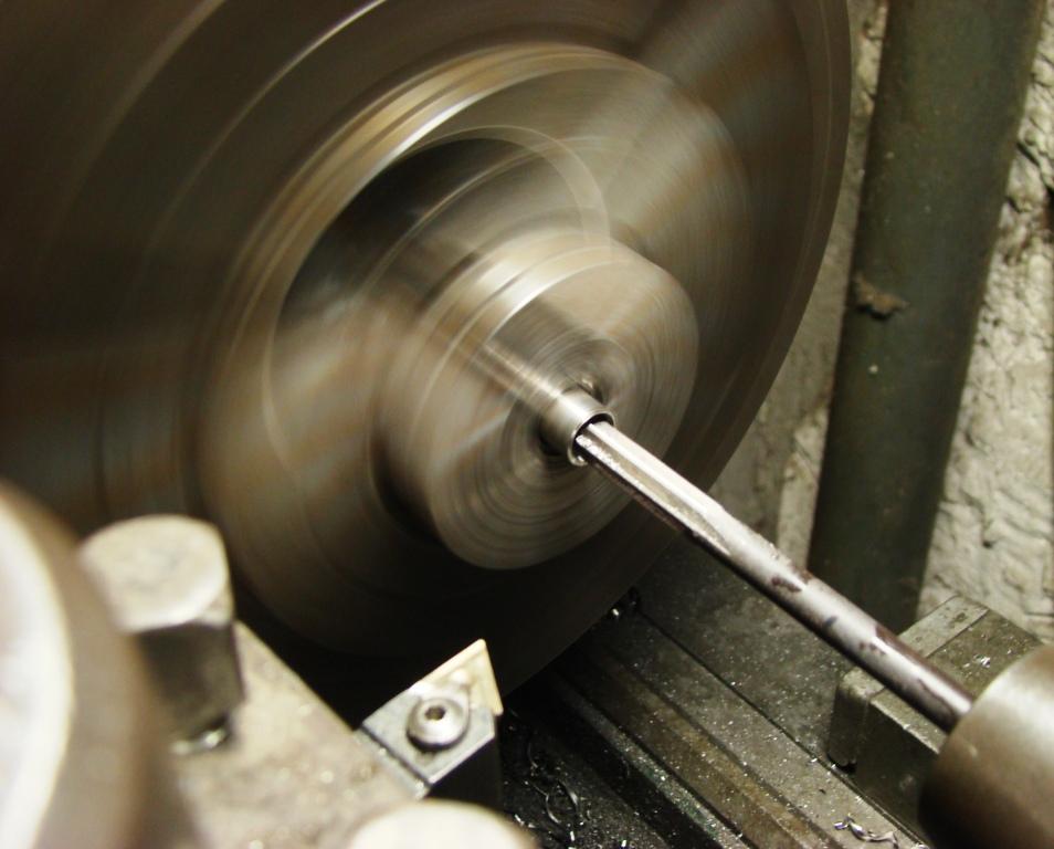

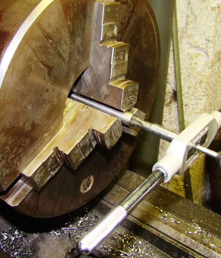

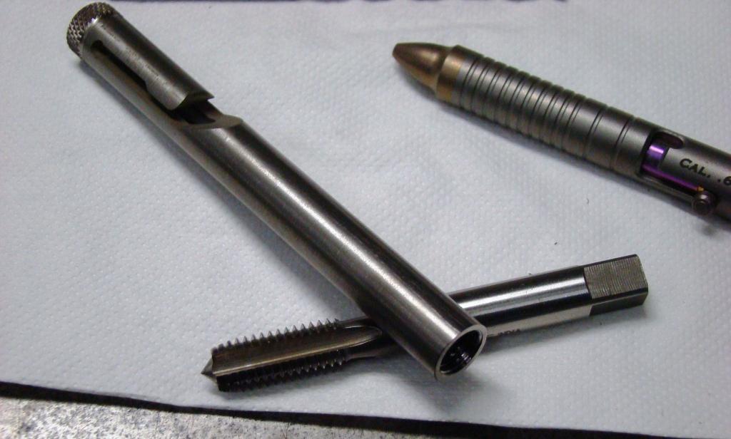

Moin, moin
die nächsten Schritte:
Momentan werden die Innenteile bearbeitet:
Als Erstes werden nach dem Ausrichten die Flächen angefräst:
dann wird mittel Anbohrer "angebohrt":

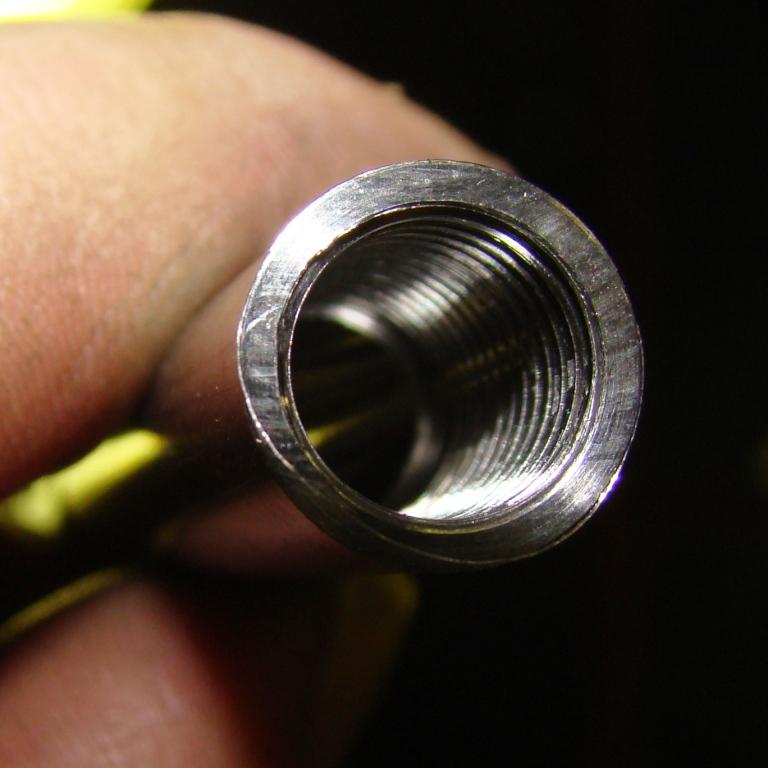

anschließend das Kernloch fürs Gewinde gebohrt:
danach der "Zäpfensitz" gerieben:
anschließend den "Gewindesitz" aufs Maß auf gerieben:
dann sieht so aus:
anschließend (vor dem Gewindeschneiden) 1x Standart-Kurzgebet
Wenns geklappt hat mit dem Gewindeschneiden, Grate entfernen und Lauffähigkeit überprüfen

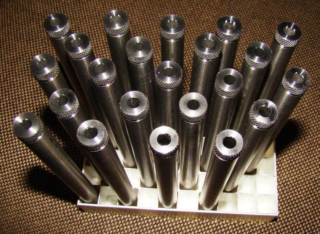

Obwohls einfach ausieht, jeweils ca. 20min Arbeit, s.h. 20x22 (incl den 2 Reserve) 440 min !!
Zeit läuft und läuft ......
Wenn die Gewinde fertig sind, müssen dann im nächsten Schritt die Innenteile genau abgelängt werden und die Minen-Sitze
gefertigt werden.
