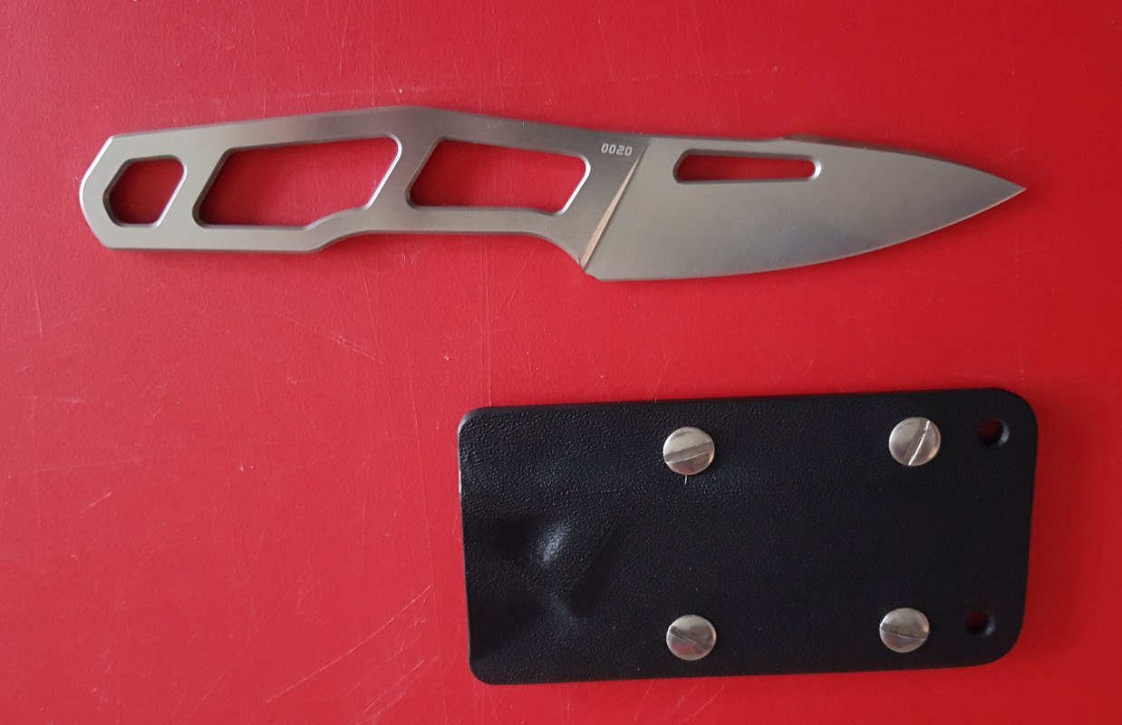

Weitere Tipp für die Verarbeitung von Kydex:
Wenn
die Scheide aus der Presse kommt muss man normalerweise noch ein paar
Anpassungen machen, damit das Messer richtig einschnappt und auch die
Öffnung so erweitern das es einfach ist, das Messer hineinzustecken.
Siehe Markierungen in dem einen Bild.
Dazu erwärmt man die zu ändernden Bereiche mit dem Heißluftgebläse.
Dabei kann es aber leicht passieren, dass auch Stellen sich zurückverformen, wo dies nicht gewollt ist.
Damit
ich Stellen punktuell gezielt erwärmen kann, habe ich mir Fenster in
Platten aus Balsaholz geschnitten, damit klappt das super.
Das
Gebläse stelle ich dazu senkrecht auf den Tisch und halte die Scheide
mit Fenster im dem Balsaholz an der richtigen Stelle darüber.
Anbei ein paar Bilder, die zeigen, was ich meine.

Tach auch,
sehr interessanter Tipp mit den Balsaholplatten.
Ich decke die Stellen, die nicht mehr verändert werden sollen, immer mit nassen Tüchern ab, um die kalt zu belassen.
MfG, IronDice
